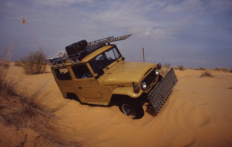

Hallo Alex,
Wenn ich das richtig sehe, gibt es bei Deinem Wagen nur ein Problem: Das Glasdach / Schiebedach. Wenn es dieses Dach schon 1980 gegeben hat, ist es allerdings kein Problem (weil zeitgenössisch).
Das Fahrwerk ist eigentlich kein Problem, da selbst ausgetauschte Blattfedern, wenn sie schwarz lackiert sind durchgehen sollten. Was anderes sind deutlich höhere Fahrwerke. Das ist ein Problem Die Stoßdämpfer würde ich vorsorglich schwarz lackieren, sofern nicht schon geschehen.
Ist er innen original ? Rückbänke, Sitze, Lenkrad, Türverkleidungen ? Löcher für den Radioschacht ? Irgendwelche Schalter nachgerüstet?
Was bei Dir nicht original ist: Lackierung (der Farbton scheint mir nicht der originale zu sein) und das Dach sowie die Brille müssen weiß sein. Die Scheibenwischerabdeckung hat original die Wagenfarbe.
Sind die original Stoßstangen dran ?
Wenn alles (bis auf die Farbe, das merkt der Gutachter sicher nicht) OK ist, dann würde ich mit bei der Dekra oder so (evtl. auch TÜV) vorfahren und unverbindlich mal „dumm“ fragen und ein hoffentlich nettes Gespräch beginnen OHNE sofort Geld auf den Tisch zu legen. Wenn der Graukittel nett ist (die meisten fiesen von denen räumen inzwischen wohl überwiegend das Lager auf, seit es so was wie Konkurrenz gibt) lass ihn nach dem Auto schauen. Wenn er direkt die Augen verdreht , dann fahr zum nächsten, bis Du jemand hast bei dem die Chemie stimmt.
Ich denke, dass Dein Wagen keine ernsten Probleme haben sollte.
Wenn Dir bestimmte Teile fehlen, kann ich Dir welche leihen :wink:

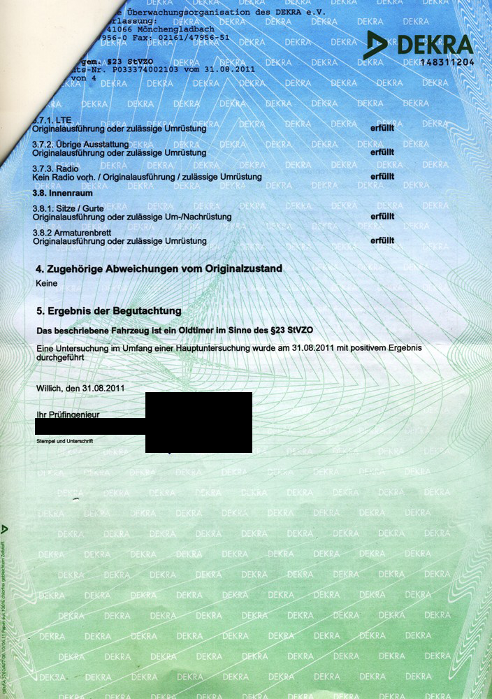

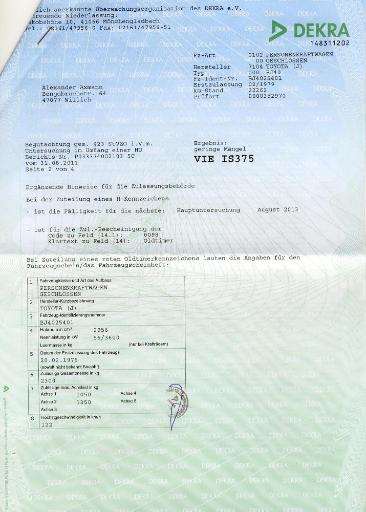

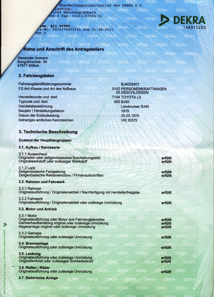

Endlich ist es geschafft! Mein Toyo hat das H Kennzeichen zugeteilt bekommen 8)
Nach monatelangen Bastel- und Restaurierarbeiten hat mein alter BJ 40 das Gutachten für die Oldtimerzulassung bestanden.
Heute ging es auf die Zulassungsstelle, wo der 32 Jahre alte Landcruiser offiziell seine H Kennzeichen bekam.
Auch finanziell lohnt es sich. Bisher musste ich an das Finanzamt jährlich 1160 Euro an Kfz Steuer und an die Versicherung 300,72 Euro Kfz Haftpflicht bezahlen. Das ändert sich mit der Oldtimerzulassung. Jährlich zahle ich jetzt an Kfz Steuer 180 Euro und für die Versicherung (es gibt eine spezielle Oldtimerversicherung) zahlt man bei den Versicherungen, die ich um ein Angebot gebeten habe zwischen 100 und 118 Euro.
Da macht das Toyofahren gleich noch viel mehr Spass :lol:
Danke an alle, die mir mit Tipps und Ratschlägen zur Seite gestanden haben.
